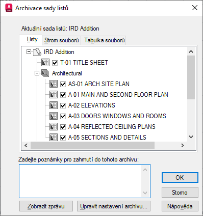

Karta Listy
Obsahuje listy, které budou obsaženy v archivu v pořadí listů a podle uspořádání podsady. Je nutné, aby byl list otevřen ve Správci sady listů. Příkaz Archivace je možné zvolit v místní nabídce, která se zobrazí po kliknutí pravým tlačítkem myši na horní uzel sady listů, nebo je možno zadat příkaz ARCHIVUJ na příkazovém řádku.

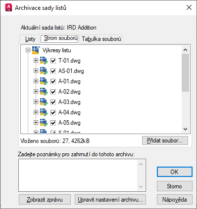

Karta Strom souborů
Vypisuje soubory archivu ve formátu hierarchického stromu. Implicitně jsou všechny soubory spojené s aktuálním výkresem (například externí reference, styly vykreslování a písma) uvedeny v seznamu. Soubory můžete přidat do archivu nebo odstranit existující soubory. Související soubory, které jsou odkazovány adresami URL, nebudou do archivu zahrnuty.

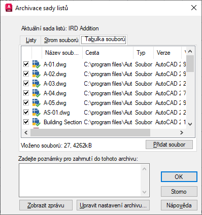

Karta Tabulka souborů
Zobrazuje soubory archivu ve formátu tabulky. Implicitně jsou všechny soubory spojené s aktuálním výkresem (například externí reference, styly vykreslování a písma) uvedeny v seznamu. Soubory můžete přidat do archivu nebo odstranit existující soubory. Související soubory, které jsou odkazovány adresami URL, nebudou do archivu zahrnuty.
Přidat soubor
Zobrazí standardní dialog pro výběr souborů, ve kterém můžete vybrat další soubory, které zahrnete do archivu. Toto tlačítko je dostupné na kartě Strom souborů i na kartě Tabulka souborů.
