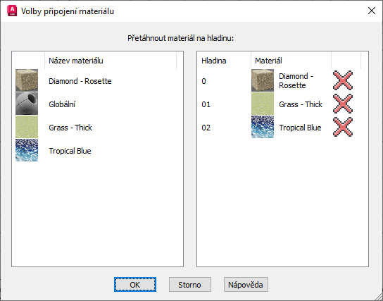

Dialogové okno Možnosti připojení materiálu
Asociuje materiály s hladinami.
MATERIÁLPŘIPOJ (příkaz) Hledat
Při použití možnosti připojení podle hladiny (MATERIÁLPŘIPOJ) můžete rychle přiřadit výchozí materiál k jednotlivým hladinám.
Objekty s nastavením vlastnosti Materiál DLEHLAD jsou zobrazeny s materiálem určeným pro příslušnou hladinu.
Seznam možností
Zobrazí se následující možnosti.
Název materiálu
Vypíše všechny materiály z panelu Materiály dokumentu v Prohlížeči materiálů. Přetažením materiálu na hladinu v seznamu hladin připojíte daný materiál k příslušné hladině.
Seznam hladin a materiálu
Obsahuje všechny hladiny nacházející se ve výkresu a ve všech externích referencích připojených k výkresu. Miniatura materiálu ukazuje, který materiál byl přiřazen k hladině. Pomocí tlačítka Odpojit (X) odeberte materiál od hladiny.
Poznámka: Když změníte přiřazení materiálu k hladině v externí referenci, nebude tato změna uložena zpětně ve výkresu externí reference.
