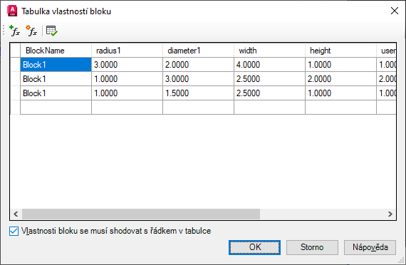

Dialog Tabulka vlastností bloku
Definuje různé možnosti sady uživatelsky definovaných vlastností v definici bloku během řízení rastru.
BTABULKA (příkaz) Hledat
Poznámka: Tento příkaz je dostupný pouze v nástroji Editor bloků.
Stisknutím kláves Shift+Enter můžete v dialogu Tabulka vlastností bloku přidat nový řádek pro hodnotu víceřádkového atributu v rastru.
Seznam možností
Zobrazí se následující možnosti.
Tlačítko Přidat vlastnosti
Zobrazí dialog Přidat vlastnosti parametru, kde lze přidávat parametry, které již byly definovány v Tabulce vlastností bloku.
Tlačítko Nové vlastnosti
Zobrazí dialog Nové parametry, ve kterém lze vytvářet a přidávat nové uživatelské parametry do Tabulky vlastností bloku. (Není k dispozici v aplikaci AutoCAD LT.)
Tlačítko Diagnostika
Provede kontrolu chyb v tabulce vlastností bloku.
Řízení rastru
Slouží k zobrazení názvu parametru přidaného do tabulky. Můžete také upravovat vlastnosti tabulky.
Vlastnosti bloku se musí shodovat s řádkem v tabulce
Určuje, zda lze vlastnosti přidané do řízení rastru změnit jednotlivě pro referenci bloku.
Výchozí hodnota, neshodují-li se vlastnosti s tabulkou
Slouží k zobrazení výchozích hodnot při změně ostatních vlastností, aniž by bylo třeba propojit řádek.
