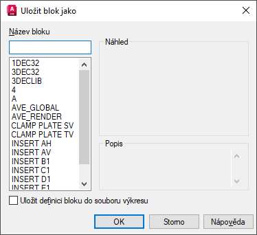

Zobrazí se následující možnosti.
Určuje nový název, pod jakým má být uložena kopie aktuální definice bloku.
Zobrazí seznam definic bloků, které jsou uloženy v aktuálním výkrese.
Zobrazí náhled vybrané definice bloku.
Zobrazí popis uložený s definicí bloku.
Uloží definici bloku jako výkresový soubor. Výběr předem existujícího výkresového souboru přepíše uložený soubor. Ve výchozím nastavení bude vybraný název bloku považován za název výkresového souboru.
