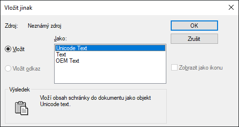

Data souboru lze vložit nebo propojit. Propojená data se při otevření výkresu aktualizují.
Když kopírujete objekty do schránky, jsou do ní uloženy informace ve všech dostupných formátech. Pokud vložíte obsah schránky do výkresu, lze vybrat jeden z dostupných formátů.
Zobrazí se následující možnosti.
Zobrazí název dokumentu, který obsahuje kopírované informace. Rovněž může zobrazit určitou část kopírovaného dokumentu.
Vloží obsah schránky do aktuálního výkresu jako vložený objekt.
Vloží obsah schránky do aktuálního výkresu. Pokud zdrojová aplikace podporuje spojení OLE nebo datové propojení, vytvoří se toto spojení s původním souborem.
Zobrazí vhodné formáty, ve kterých lze vložit obsah schránky do aktuálního výkresu.
Pokud zvolíte možnost Entity programu AutoCAD, bude grafika metasouboru ve schránce převedena na objekty AutoCAD. Pokud nejsou grafické objekty převedeny, bude metasoubor zobrazen jako objekt OLE. (není k dispozici v aplikaci AutoCAD LT)
Vloží obrázek ikony aplikace namísto dat. Dvojitým kliknutím na ikonu lze data zobrazit nebo editovat.
