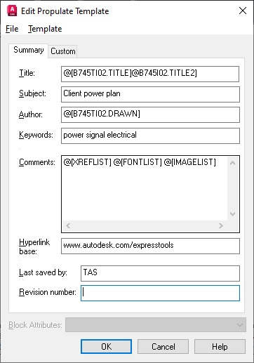

Úprava šablony příkazu PropulatePříkaz Propulate využívá soubor šablony k určení, jaké hodnoty by měly být vloženy do polí vlastností výkresu. Soubor šablony musí být před použitím upraven tak, aby určoval, co a kde má být použito v dialogu Vlastnosti výkresu. Můžete vytvořit libovolný počet různých šablon, vždy je ale aktivní jen jedna šablona. Výchozí název souboru šablony je template.prp. Nejjednodušším způsobem, jak upravit existující šablonu nebo vytvořit novou, je použití dialogu Edit Propulate Template.
| New... | V rámci přípravy na vytvoření nové šablony vymaže všechna pole umožňující úpravy. Při výběru tlačítka OK nebo jedné z možností nabídky Save vyzve k zadání nového názvu souboru šablony. |
| Open... | Otevře existující soubor šablony. |
| Save | Uloží soubor šablony, který je aktuálně upravován. |
| Save As... | Uloží soubor šablony, který je aktuálně upravován, pod jiným názvem. |
| Insert Xref list | Vloží příkaz @[XREFLIST] na aktuální polohu kurzoru. |
| Insert Font list | Vloží příkaz @[FONTLIST] na aktuální polohu kurzoru. |
| Insert Image list | Vloží příkaz @[IMAGELIST] na aktuální polohu kurzoru. |
| Insert Attribute | Vloží hodnotu vybranou v seznamu Atributy bloku na aktuální polohu kurzoru. |
| Make active template | Nastaví aktuálně upravovanou šablonu jako výchozí. Tato možnost není dostupná, pokud je upravovaná šablona již výchozí šablonou nebo pokud ještě nebyla uložena s názvem souboru. |
| Fill from Current Drawing | Vymaže všechna pole k úpravám a vyplní je existujícími hodnotami vlastností z aktuálního výkresu. To je užitečné, pokud chcete vytvořit šablonu na základě aktuálního výkresu. |
Chcete-li upravit soubor šablony, zadejte do příslušného pole text nebo jednu ze speciálních možností vložení. Například při zadání textu Rekonstrukce ve středu města do pole Předmět dojde k vložení tohoto řetězce do pole předmětu v dialogu Vlastnosti výkresu ve všech výkresech, které jsou zpracovávány pomocí této šablony. Kromě podobných literálních řetězců existují čtyři speciální příkazy, pomocí kterých lze extrahovat specifické informace výkresu a vložit tato data do dialogu Vlastnosti výkresu.
