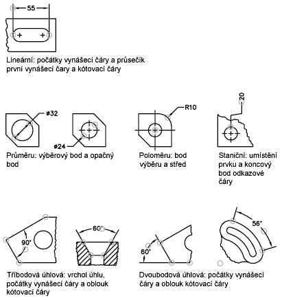

Na následujících obrázcích jsou zobrazeny body všech typů kót. Bod poloviny textu kóty je definičním bodem pro všechny typy kót.
Pokud se nezobrazí žádný vrchol úhlu, umístí se definiční body do konců čar, které tvoří úhel. V příkladě úhlu se dvěma úsečkami se umístí definiční bod do středu kótovaného oblouku.
