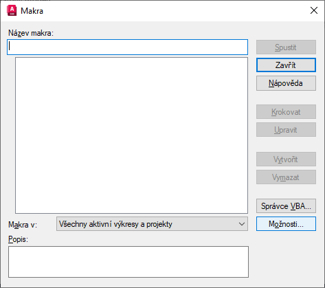

Spouští, edituje nebo odstraňuje makro VBA.
VBARUN (příkaz) Hledat
Můžete také vytvářet nová makra, nastavovat volby VBA a zobrazit Správce VBA.
Zobrazí se následující možnosti.
Určuje název makra, které chcete spustit, editovat, odstranit nebo vytvořit.
Vypíše všechna makra nalezená ve výkrese nebo v projektu vybraném v poli Makra v.
Určuje projekt nebo výkres, jehož makra jsou pak dostupná v seznamu maker. Není-li váš projekt nebo výkres na seznamu, kliknutím na Správce VBA jej zaveďte.
Popisuje vybrané makro.
Spustí vybrané makro.
Zobrazí Editor Visual Basic a spustí makro. Provádění makra je pozastaveno na prvním řádku makra s vykonatelným příkazem.
Zobrazí Editor Visual Basic a v něm vybrané makro.
Vytvoří makro s názvem zadaným v poli Název makra a poté zobrazí Editor Visual Basic a prázdnou proceduru pro nové makro.
Pokud pro nové makro není určen žádný projektový soubor nebo výkres, zobrazí se dialog Vybrat projekt.
Pokud vyberete Ano, program v existujícím makru je odstraněn a pod zadaným názvem se vytvoří nové, prázdné makro.
Odstraní vybrané makro.
Zobrazí Správce VBA.
Zobrazí dialog Možnosti VBA.
