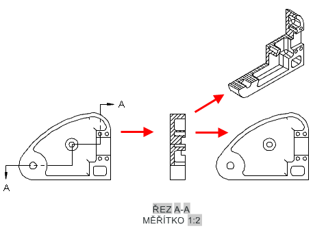

Pohled řezu dokumentace modelu je promítnutý pohled z existujícího pohledu výkresu, kde použijete čáru řezu k vytvoření výřezu v pohledu výkresu, aby bylo možné zobrazit jeho vnitřek.

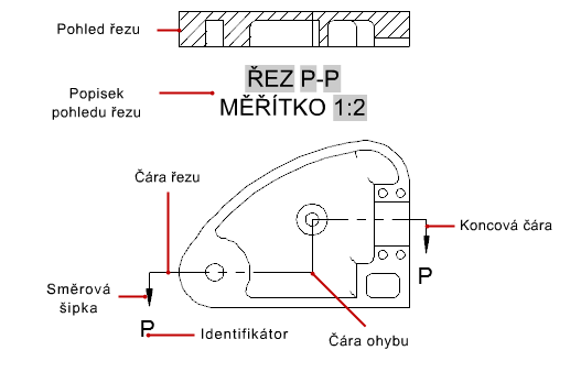

Následující obrázky zobrazují různé entity generované příkazem POHLEDŘEZU a pojmy, které se používají k odkazům na tyto entity. Styly pohledu řezu řídí vzhled všech uvedených entit.

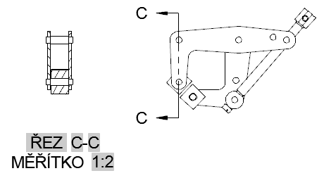

Komponenty rozříznuté čarou řezu jsou v pohledu řezu šrafovány. Postupy technického kreslení ve strojírenství vyžadují, aby některé komponenty – například spojovací součásti a hřídele – nemusely být šrafovány (řezány).
V souladu s touto praxí příkaz POHLEDŘEZU rozpozná komponenty z knihovny obsahu aplikace Inventor a nerozřízne je. 3D modely aplikace AutoCAD však neobsahují metadata pro explicitní identifikaci komponent (například hřídelů nebo spojovacích součástí). Proto je nutné takové komponenty vybrat ručně a vyloučit je z řezu.
