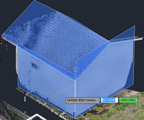

Vytvoření geometrie ze segmentovaných mračen bodů
Existuje několik typů geometrie, které lze odvodit ze segmentovaného mračna bodů.
Extrahování 2D geometrie z řezu mračna bodů
Použití řezu mračna bodů nabízí další způsob, jak z něj extrahovat geometrii. Příkaz PCEXTRAHUJŘEZ identifikuje v mračnu bodů základní 2D geometrii a vytvoří 2D čárový výkres. Ve výchozím nastavení se geometrie vytvoří v rovině totožné s rovinou řezu.
Můžete definovat geometrii, kterou chcete extrahovat, hladinu, ve které je vytvořena, barvu výsledných 2D čar nebo křivek, šířku křivek a nastavení tolerance.
