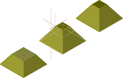

Spolu s otištěnými plochami lze vytvářet složité tvary pomocí operací zatlačení a vytažení a s jejich pomocí vytvářet vytažení a drážky. Následující objekt byl vytvořen stlačením nebo tažením na otištěném jehlanu

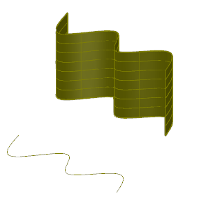

Výběrem otevřeného objektu, například úsečky, spline nebo oblouku, vytvoříte povrch.
