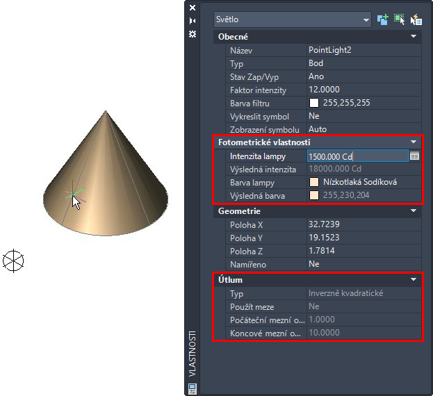

Když je systémová proměnná LIGHTINGUNITS pro fotometrické osvětlení nastavena na hodnotu 1 (americké jednotky) nebo 2 (mezinárodní jednotky SI), budou pro bodové světlo k dispozici také další vlastnosti. Následující fotometrické vlastnosti lze nastavit na paletě Vlastnosti:
Pokud jsou jednotky osvětlení ve výkresu fotometrické, bude vlastnost Typ útlumu zakázána. Fotometrická světla mají pevné převrácené kolmé tlumení.
Na následujícím obrázku je příklad fotometrického bodového světla s fotometrickými vlastnostmi na paletě Vlastnosti:
