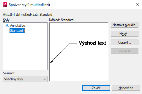

Tyto styly určují formátování prodlužovacích čar, odkazových čar, šipek a obsahu.
Tyto styly můžete vytvářet, upravovat a odstraňovat.
Zobrazí se následující možnosti.
Zobrazí název vytvořeného stylu. Výchozí styl je Standardní.
Zobrazí seznam stylů. Aktuální styl je zvýrazněn.
Určuje obsah seznamu Styly. Chcete-li zobrazit všechny styly dostupné ve výkresu, klikněte na položku Všechny styly. Pokud chcete zobrazit jen styly, které jsou odkazovány v aktuálním výkresu, klikněte na položku Používané styly.
Zobrazuje náhled stylu vybraného v seznamu Styly.
Nastaví styl vybraný v seznamu Styly jako aktuální. Všechny nové multiodkazy se vytvářejí pomocí tohoto stylu.
Zobrazí dialog Vytvořit nový styl multiodkazu, ve kterém lze definovat nové styly.
Zobrazí dialog Upravit styl multiodkazu, ve kterém lze styly upravovat.
Odstraní styl vybraný v seznamu Styly. Styl použitý ve výkresu nelze vymazat.
