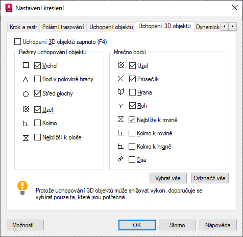

Karta Uchopení 3D objektů (dialog Nastavení kreslení)
Řídí nastavení aktivního uchopení 3D objektů a prvků mračna bodů.
VNASTAV (příkaz)
Pomocí nastavení uchopení objektu můžete určit uchopení bodu objektu v přesném umístění na objektu. Pokud je aktivní více než jedno uchopení objektu, je použito to vybrané uchopení, které je nejblíže terčíku. Když je na objektu k dispozici více míst přitahování, můžete je cyklicky procházet stisknutím tabulátoru.
Seznam možností
Uchopení 3D objektů zapnuto
Zapíná a vypíná uchopení 3D objektů. Jednotlivá uchopení 3D objektů nastavená pod položkou Režimy uchopení 3D objektů jsou aktivní, když je uchopení zapnuto. (systémová proměnná 3DOSMODE)
Módy uchopení objektu
Uvádí režimy uchopení 3D objektů.

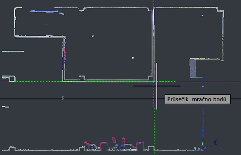

Průsečík
Uchopí průsečík odvozených čar řezu pro segmenty mračna bodů, které jsou rozříznuty objektem roviny řezu. Přiblížením zvýšíte přesnost bodu průsečíku.

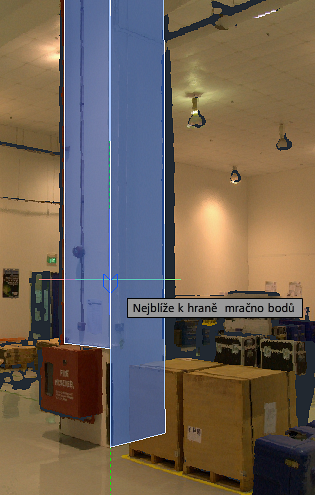

Hrana
Uchopí bod na hraně mezi dvěma rovinnými segmenty. Když je rozpoznána hrana, kurzor se pohybuje podél této hrany, přičemž se nevyhledávají nové hrany, dokud nepřesunete kurzor mimo danou hranu. Pokud stisknete a podržíte klávesu Ctrl během rozpoznání hrany, kurzor se bude pohybovat podél hrany i v případě, kdy jej přesunete mimo hranu.

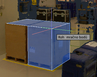

Roh
Uchopí bod průsečíku (rohu) mezi třemi rozpoznanými rovinnými segmenty.

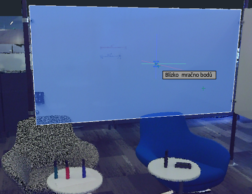

Nejblíže k rovině
Uchopí nejbližší bod na rovinném segmentu. Pokud je zapnuto zvýraznění segmentu, zobrazí se při dosažení bodu rovinný segment.
Kolmo k rovině
Uchopí bod kolmý k rovinnému segmentu. Pokud je zapnuto zvýraznění segmentu, zobrazí se při dosažení bodu rovinný segment.

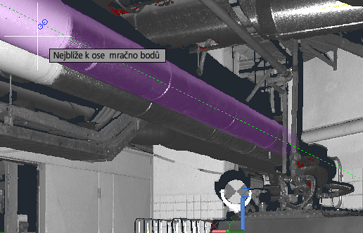

Středová linie
Uchopí středovou linii zjištěného válcového segmentu v mračnu bodů.
