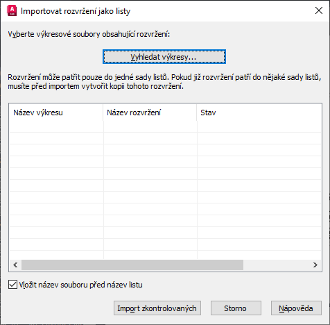

Dialog Importovat rozvržení jako listy
Poskytuje způsob rychlého importu rozvržení do sady listů a výběru karty rozvržení, která bude použita jako list.
SADALISTŮ (příkaz) Hledat: Karta Seznam listů > Klikněte pravým tlačítkem na název sady listů > Import rozvržení jako listu
Jestliže již rozvržení náleží do sady listů, je nutné vytvořit kopii výkresu obsahujícího rozvržení a tuto importovat.
Seznam možností
Zobrazí se následující možnosti.
Vyhledat výkresy
Zobrazí standardní dialog pro výběr souboru Vyberte výkres.
Seznam rozvržení ve vybraném výkresu
Obsahuje seznam všech dostupných rozvržení ve výkresovém souboru. Chcete-li vybrat rozvržení, zaškrtněte odpovídající políčko.
Vložit název souboru před název listu
Když je tato volba zapnuta, automaticky se přidá před název listu název výkresového souboru.
Import označených nastavení
Importuje rozvržení ze seznamu jen tehdy, pokud je zobrazeno zaškrtnutí.
