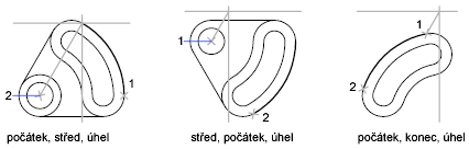

Kreslení oblouků určením počátku, středu, úhlu
Oblouk lze vytvořit pomocí počátečního bodu, středu a sevřeného úhlu.
Vzdálenost mezi počátečním bodem a středem určuje poloměr. Druhý konec oblouku je určen zadáním vnitřního úhlu, který využívá střed oblouku jako vrchol.
Pomocí jiných možností lze určit nejdříve počáteční bod nebo střed.
Sevřený úhel určuje koncový bod oblouku. Použijte metodu počátek, konec, úhel, pokud znáte oba koncové body, ale nemůžete použít přichycení ke středu.
Klikněte na kartu Výchozí > panel Kreslit > rozevírací seznam Oblouk > Počátek, střed, úhel. Hledat
Klikněte na kartu Výchozí > panel Kreslit > rozevírací seznam Oblouk > Střed, počátek, úhel. Hledat
Klikněte na kartu Výchozí > panel Kreslit > rozevírací seznam Oblouk > Počátek, konec, úhel. Hledat

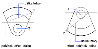

Kreslení oblouků určením počátku, středu, délky
Oblouk lze vytvořit pomocí počátečního bodu, středu a délky tětivy.
Vzdálenost mezi počátečním bodem a středem určuje poloměr. Druhý konec oblouku je určen zadáním délky tětivy mezi počátečním bodem a koncovým bodem oblouku.
Délka tětivy oblouku určuje sevřený úhel.
Klikněte na kartu Výchozí > panel Kreslit > rozevírací seznam Oblouk > Počátek, střed, délka. Hledat
Klikněte na kartu Výchozí > panel Kreslit > rozevírací seznam Oblouk > Střed, počátek, délka. Hledat

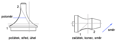

Kreslení oblouků určením počátku, konce, směru
Oblouk lze vytvořit pomocí počátečního bodu, koncového bodu a směru tečny v počátečním bodě.
Směr tečny lze určit vyhledáním bodu na požadované úsečce tečny nebo zadáním úhlu. Lze určit, který koncový bod řídí tečnu, a to změnou pořadí, ve kterém jsou dva koncové body zadány.
Kreslení oblouků určením počátku, konce, poloměru
Oblouk lze vytvořit pomocí počátečního bodu, koncového bodu a poloměru.
Směr vyboulení oblouku je určen pořadím zadání koncových bodů. Poloměr lze určit jeho zadáním nebo určením bodu v požadované vzdálenosti poloměru.
Klikněte na kartu Výchozí > panel Kreslit > rozevírací seznam Oblouk > Počátek, konec, poloměr. Hledat
Klikněte na kartu Výchozí > panel Kreslit > rozevírací seznam Oblouk > Počátek, konec, směr. Hledat
