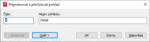

Dialog Přejmenovat a přečíslovat pohled
SADALISTŮ (příkaz) Hledat: karta Pohledy listů > Klikněte pravým tlačítkem na pohled > Přejmenovat a přečíslovat
Seznam možností
Zobrazí se následující možnosti.
Počet
Určuje číslo listu vybraného pohledu.
Název pohledu
Určuje název pohledu vybraného pohledu.
Předchozí
Načte do tohoto dialogu předchozí pohled.
Další
Načte do tohoto dialogu další pohled.
