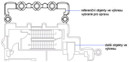

Objekty, které vyberete z dané externí reference nebo bloku, budou v aktuálním výkresu dočasně extrahovány a zpřístupněny pro úpravy. Množinu extrahovaných objektů, neboli pracovní množinu, lze upravit a poté jejím uložením zpět aktualizovat externí referenci nebo definici bloku.
Objekty, které tvoří pracovní množinu, se napohled liší od ostatních objektů ve výkresu. Všechny objekty v aktuálním výkresu, kromě objektů v pracovní skupině, jsou zašedlé.
Systémová proměnná XFADECTL řídí zobrazení objektů při úpravách reference na místě. Množina objektů vyjmutých z reference je zobrazena normálně. Všechny ostatní objekty ve výkresu, včetně objektů v aktuálním výkresu a libovolných referencí, které nenáleží pracovní sadě, jsou zašedlé. Hodnota označuje intenzitu zobrazení objektů, které nejsou v pracovní sadě. Čím větší je hodnota proměnné XFADECTL, tím více jsou objekty utlumeny.
