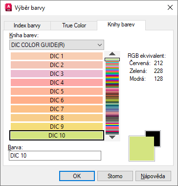

Karta Kniha barev (Dialog Výběr barvy)
Určuje barvy pomocí externích knih barev nebo uživatelských knih barev.
BARVA (příkaz) Hledat
Barvy a jejich přiřazené názvy se zobrazí při výběru knihy barev.
Seznam možností
Zobrazí se následující možnosti.
Kniha barev
Určuje, která kniha barev bude použita při výběru barev.
Seznam obsahuje všechny knihy barev nacházející se v Umístěních knih barev zadaných v dialogovém okně Možnosti na kartě Soubory.
Zobrazuje stránky vybrané knihy barev a barvy a jejich názvy na jednotlivých stránkách. Podporovány jsou knihy barev obsahující až deset barev na stránku. Pokud kniha barev není stránkována, barvy jsou organizovány do stránek obsahujících sedm barev na stránku. Chcete-li zobrazit stránky knihy barev, vyberte oblast na posuvnému pro barvu nebo procházejte pomocí šipek nahoru a dolů.
RGB ekvivalent
Označuje hodnotu každé složky barvy RGB.
Barva
Označuje právě určenou barvu z knihy barev. Zadáním čísla vzorku barvy a stiskem klávesy TAB můžete v knize barev vyhledat určitou barvu. Tato akce aktualizuje vzorek Nová barva požadovaným číslem barvy. Jestliže se zadaná barva v knize barev nenachází, zobrazí se barva s nejbližším číslem.
Vzorek Stará barva
Zobrazuje dříve přiřazenou tloušťku čáry.
Vzorek Nová barva
Zobrazuje právě vybranou barvu.
