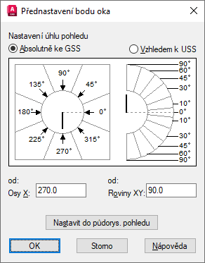

Dialog Směr pohledu
OKO (příkaz)
Seznam možností
Zobrazí se následující možnosti.
Nastavení úhlu pohledu
Nastavuje směr pohledu buď vzhledem ke globálnímu souřadnicovému systému (GSS), nebo vzhledem k uživatelskému souřadnicovému systému (USS).
Absolutně ke GSS
Nastaví směr pohledu vzhledem ke globálnímu souřadnému systému (GSS).
Relativně k USS
Nastaví směr pohledu vzhledem k aktuálnímu uživatelskému souřadnému systému (USS).
Od
Určuje úhly pohledu.
Osa X
Určuje úhel od osy X.
Roviny XY
Určuje úhel od roviny XY.
K zadání úhlů pohledu lze použít také obrázek. Černé rameno představuje nový úhel. Šedé rameno představuje aktuální úhel. Úhel zadáte výběrem vnitřní oblasti kruhu nebo půlkruhu. Když vyberete vnější ohraničené oblasti, zaokrouhlí se hodnota úhlu na hodnotu zobrazenou v této oblasti. Pokud vyberete vnitřní oblouk nebo oblast v něm, úhel nebude zaokrouhlen a výsledkem může být zlomek.
Nastavit do půdorysu
Určuje úhly pohledu pro zobrazení půdorysu (rovina XY) ve vztahu k vybranému souřadnicovému systému.
