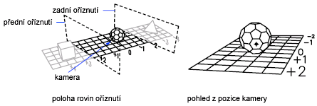

Nastavení rovin oříznutí
Pohledy výkresu můžete oříznout umístěním předních a zadních rovin oříznutí, které řídí viditelnost objektů na základě jejich vzdálenosti od teoretické kamery. Rovinami oříznutí lze pohybovat mezi kamerou a cílem kolmo ke směru pohledu (kam kamera směřuje). Oříznutí odstraňuje zobrazení objektů, které jsou před přední nebo za zadní rovinou oříznutí. Následující obrázek znázorňuje funkci rovin oříznutí:
