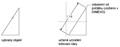

Když vyberete objekt, jsou počáteční body první a druhé vynášecí čáry stanoveny automaticky.
U křivek a dalších rozložitelných objektů jsou okótovány pouze jednotlivé úsečky a oblouky. Nelze vybrat objekty v bloku vloženém s různým měřítkem.
Pokud vyberete úsečku nebo oblouk, jsou použity jejich koncové body jako počátky vynášecích čar. Vynášecí čáry jsou posunuty od koncových bodů o vzdálenost zadanou v poli Odsazení počátku na kartě Čáry a šipky dialogů Nový, Upravit a Přepsat kótovací styl (viz KÓTYSTYL). Tato hodnota je uložena v systémové proměnné DIMEXO.
Pokud vyberete kružnici, koncové body jejího průměru se použijí jako počátky vynášecích čar. Bod použitý k výběru kružnice bude definovat počátek první vynášecí čáry.
Určí umístění kótovací čáry a směr, ve kterém se nakreslí vynášecí čáry. Po určení umístění se příkaz KÓTYSROVNEJ ukončí.
