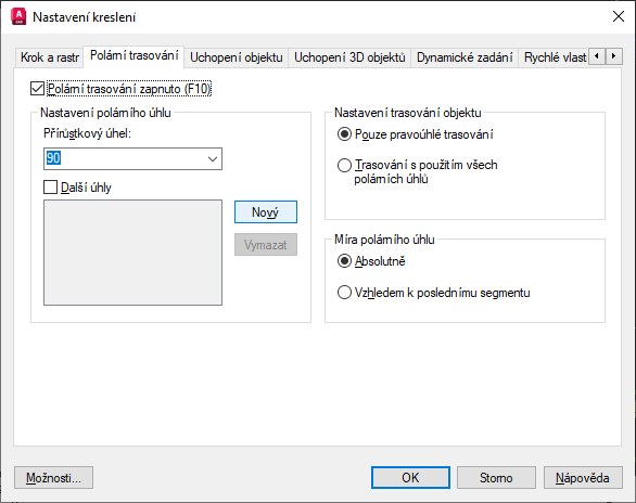

Řídí nastavení režimu automatického trasování.
VNASTAV (příkaz)
Omezí pohyb kurzoru na zadané polární úhly. (Systémová proměnná AUTOSNAP)
Nastaví úhly zarovnání pro polární trasování. (systémová proměnná POLARANG)
Nastavuje přírůstek polárního úhlu, který je použit pro zobrazení tras polárního trasování. (systémová proměnná POLARANG)
Můžete zadat jakýkoliv úhel nebo zadat běžný úhel 90, 45, 30, 22.5, 18, 15, 10 nebo 5 stupňů ze seznamu.
Zpřístupní v seznamu pro polární trasování další úhly. POLARMODE a POLARADDANG (systémové proměnné)
Pokud vyberete Další úhly, vypíší se další úhly, které jsou k dispozici. Pro přidání dalších úhlů klikněte na Nový. Pro odstranění existujících úhlů klikněte na Vymazat. (Systémová proměnná POLARADDANG)
Přidá až 10 dalších úhlů pro polární trasování.
Vymaže vybrané další úhly.
Nastavuje možnosti pro trasování objektů.
Je-li trasování uchopení objektů zapnuté, zobrazí pro požadované body uchopení objektů pouze pravoúhlé (vodorovné/svislé) trasy trasování uchopení objektů. (Systémová proměnná POLARMODE)
Pro trasování uchopení objektů použije nastavení polárního trasování. Použijete-li trasování uchopení objektů, kurzor se bude z požadovaných bodů uchopení objektů pohybovat po úhlech polárního vytyčování. (Systémová proměnná POLARMODE)
Nastavuje základní úhel, od kterého jsou měřeny úhly polárního trasování.
Založí úhly polárního trasování na aktuálním uživatelském souřadnicovém systému (USS).
Založí úhly polárního trasování na posledním kresleném segmentu.
