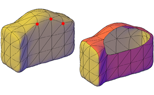

Plochy sítě lze odstranit stisknutím klávesy Delete nebo pomocí příkazu VYMAŽ. Po odebrání zůstane v síti mezera.
Pokud se při odebrání plochy sítě vytvoří mezera, nebude objekt sítě vodotěsný. Lze jej převést na objekt povrchu, ale ne na objekt 3D tělesa.

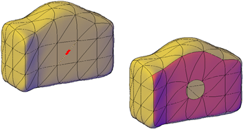

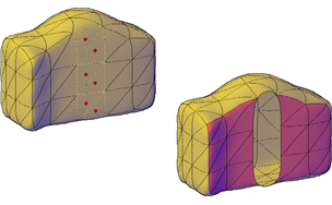

Pokud není objekt sítě kvůli mezerám neboli děrám v síti vodotěsný, lze vodotěsnost obnovit uzavřením děr. Překrytí nebo nová plocha se rozpíná po hranice tvořené zadanými hranami sítě (POKRYJSÍTÍ).
Tento postup funguje nejlépe, pokud všechny hrany leží na stejné rovině. Hrany vybrané jako hranice nelze sdílet dvěma plochami. Nelze například uzavřít středovou díru v síťovém anuloidu.
