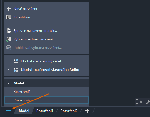

Můžete řídit způsob, jakým budete přepínat mezi kartou Model a jednou nebo více kartami pojmenovaných rozvržení.
Ve výchozím nastavení se v levém dolním rohu kreslicí plochy zobrazí karta Model a několik karet pojmenovaných rozvržení.
Poznámka: Pokud karty nejsou viditelné, zadejte na příkazovém řádku příkaz MOŽNOSTI a poté zaškrtněte možnost Zobrazovat karty Model a Rozvržení na kartě Zobrazení.
Kliknutím na ikonu (+) můžete přidat více karet rozvržení.
Kliknutím na nabídku karty rozvržení zobrazíte seznam karet rozvržení společně s dalšími možnostmi nabídky.
- Chcete-li získat více prostoru k zobrazení více karet rozvržení, klikněte pravým tlačítkem na kartu Model nebo kartu rozvržení a vyberte možnost Ukotvit nad stavový řádek. Karta Model a karty rozvržení se zobrazí na samostatném řádku nad stavovým řádkem.
- Chcete-li optimalizovat místo na kreslicí ploše, klikněte pravým tlačítkem na kartu Model nebo kartu rozvržení a vyberte možnost Ukotvit na úrovni stavového řádku. Karta Model a karty rozvržení se zobrazí na úrovni stavového řádku.
Poznámka: Možnosti ukotvení jsou také dostupné v nabídce karty rozvržení.
