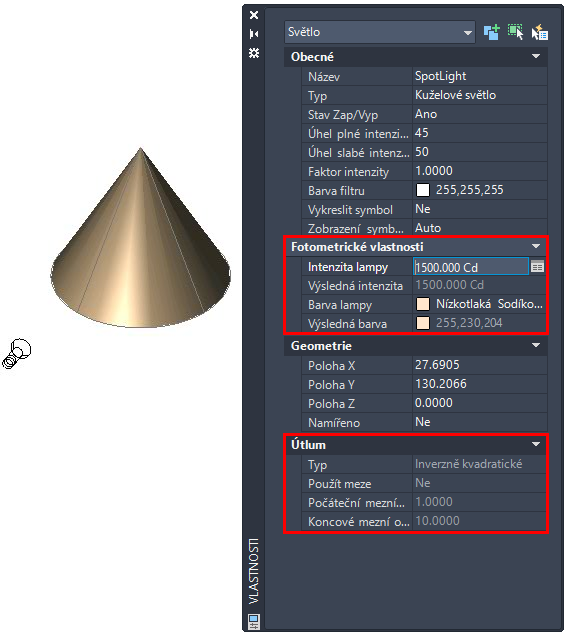

Reflektor může mít vlastnosti fotometrických distribucí. Útlum fotometrického reflektoru je vždy nastaven na inverzně kvadratický.
Když je systémová proměnná LIGHTINGUNITS pro fotometrické osvětlení nastavena na hodnotu 1 (americké jednotky) nebo 2 (mezinárodní jednotky SI), budou pro reflektor k dispozici také další vlastnosti. Následující fotometrické vlastnosti lze nastavit na paletě Vlastnosti:
Na následujícím obrázku je příklad fotometrického reflektoru s fotometrickými vlastnostmi na paletě Vlastnosti:
