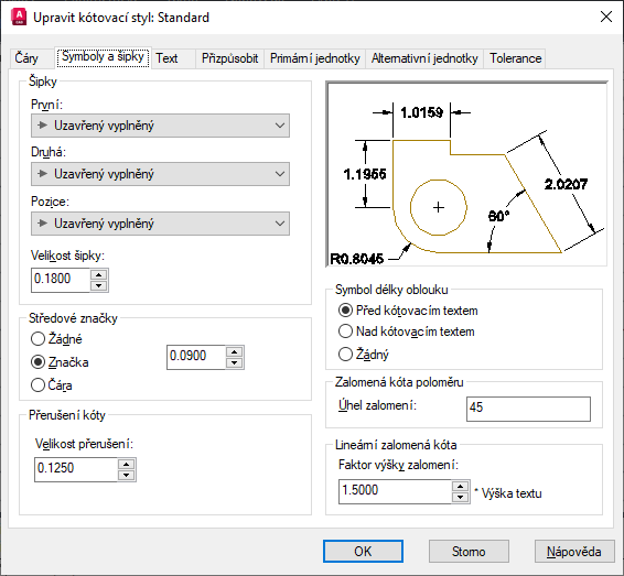

Karta Symboly a šipky (Správce kótovacího stylu)
KÓTYSTYL (příkaz) Hledat: Upravit
Řídí vzhled kótovacích šipek.
Seznam možností
Zobrazí se následující možnosti.
Šipky
První
Nastaví první šipku pro kótovací čáru. Když změníte typ první šipky, druhá šipka se automaticky změní na stejný typ. (Systémová proměnná DIMBLK1)
Pro zadání uživatelem definovaného bloku šipky zvolte položku Uživatelská šipka. Zobrazí se dialog Vyberte blok pro vlastní šipku. Vyberte jméno uživatelem definovaného bloku. (Blok musí být ve výkresu.)
Druhá
Nastaví šipku pro první kótovací čáru. (Systémová proměnná DIMBLK2)
Odkaz
Nastaví formát šipky pozice. (Systémová proměnná DIMLDRBLK)
Velikost šipky
Zobrazí a nastaví velikost šipek. (Systémová proměnná DIMASZ)
Poznámka: Poznámkové bloky nelze pro kóty nebo odkazy použít jako uživatelské šipky.
Středové značky
Řídí vzhled středových značek a os pro kóty průměru a poloměru.
Příkazy KÓTYSTŘED, KÓTYPRŮM a KÓTYRÁDIUS používají středové značky a středové čáry. U příkazů KÓTYPRŮM a KÓTYRÁDIUS je středová značka nakreslena, pouze pokud kótovací čáru umístíte mimo kružnici nebo oblouk.
Typ
Nastaví typ středové značky nebo čáry, který chcete použít.
Nic
Nevytvoří žádnou středovou značku ani čáru. Hodnota je uložena do systémové proměnné DIMCEN jako 0.
Značka
Vytvoří středovou značku. Velikost středové značky se uloží jako kladná hodnota do systémové proměnné DIMCEN.
Úsečka
Vytvoří středovou čáru. Velikost středové čáry je uložena jako záporná hodnota v systémové proměnné DIMCEN.
Velikost
Zobrazí a nastaví velikost středové značky nebo čáry. (Systémová proměnná DIMCEN)
Přerušení kóty
Řídí šířku mezery u přerušení kót.
Velikost přerušení
Zobrazí a nastaví velikost mezery použité u přerušení kót.
Symbol délky oblouku
Řídí zobrazení symbolu oblouku v kótě délky oblouku. (Systémová proměnná DIMARCSYM)
Před kótovací text
Umístí symboly délky oblouku před kótovací text. (Systémová proměnná DIMARCSYM)
Nad kótovací text
Umístí symboly délky oblouku nad kótovací text. (Systémová proměnná DIMARCSYM)
Nic
Potlačí zobrazení symbolů délky oblouku. (Systémová proměnná DIMARCSYM)
Zalomená kóta poloměru
Řídí zobrazení zalomených (cikcak) kót poloměru.
Zalomené kóty poloměrů se často vytvářejí v případě umístění středu kruhu nebo oblouku mimo stránku.
Úhel zalomení
Určuje úhel příčného segmentu kótovací čáry u zalomené kóty poloměru. (Systémová proměnná DIMJOGANG)
Zalomená lineární kóta
Řídí zobrazení zalomení u lineárních kót.
Čáry zalomení jsou často přidávány k lineárním kótám, pokud kóta přesně nepředstavuje skutečnou vzdálenost. Obvykle je skutečná vzdálenost menší než požadovaná hodnota.
Faktor výšky zalomení
Určuje výšku zalomení, která je určena vzdáleností mezi dvěma vrcholy úhlu tvořícího zalomení.
Náhled
Zobrazí obrázek kóty, který znázorňuje změny provedené v nastavení kótovacího stylu.
