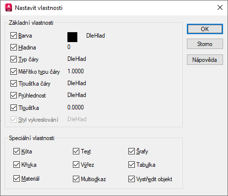

Dialog Nastavit vlastnosti
Určuje vlastnosti, které se zkopírují z vybraného zdrojového objektu do cílových objektů.
KOPIEVLAST (příkaz) Hledat: Vyberte zdrojový objekt > Po zobrazení výzvy zadejte možnosti nastavení.
Určuje, které základní a zvláštní vlastnosti se zkopírují ze zdrojového objektu do cílových objektů.
Seznam možností
Zobrazí se následující možnosti.
Základní vlastnosti
Barva
Změní barvu cílového objektu na barvu zdrojového objektu. Dostupné pro všechny objekty.
Hladina
Změní hladinu cílového objektu na hladinu zdrojového objektu. Dostupné pro všechny objekty.
Typ čáry
Změní typ čáry cílového objektu na typ čáry zdrojového objektu. Dostupné pro všechny objekty kromě atributů, šraf, víceřádkového textu, bodů a výřezů.
Měřítko typu čáry
Změní měřítko typu čáry cílového objektu na měřítko typu čáry zdrojového objektu. Dostupné pro všechny objekty kromě atributů, šraf, víceřádkového textu, bodů a výřezů.
Tloušťka čáry
Změní tloušťku čáry cílového objektu na tloušťku čáry zdrojového objektu. Dostupné pro všechny objekty.
Průhlednost
Změní průhlednost cílového objektu na průhlednost zdrojového objektu. Dostupné pro všechny objekty.
Tloušťka
Změní tloušťku cílového objektu na tloušťku zdrojového objektu. Dostupné pouze pro oblouky, atributy, kružnice, úsečky, body, křivky 2D, oblasti a text.
Styl vykreslování
Změní styl vykreslování cílového objektu na styl vykreslování zdrojového objektu. Pokud pracujete ve stylu vykreslování závislém na barvě (proměnná PSTYLEPOLICY je nastavena na hodnotu 1), tato volba není k dispozici. K dispozici pro všechny objekty kromě objektů s použitým modifikátorem roztřesených hran.
Speciální vlastnosti
Tyto vlastnosti jsou doplňkem k základním vlastnostem. Používají vlastnosti specifické pro následující typy objektů.
Kóta
Kromě vlastností základního objektu změní také kótovací styl a popisné vlastnosti cílového objektu na kótovací styl a vlastnosti zdrojového objektu. Tato volba je dostupná jen pro kóty, odkazy a objekty tolerance.
Křivka
Kromě základních vlastností objektu změní šířku a vlastnosti generování typu čáry cílové křivky podle zdrojové křivky. Na cílovou křivku není přenesena interpolace, vyhlazení a zdvih zdrojové křivky. Jestliže má zdrojová křivka různou šířku, není šířka přenesena na cílovou křivku.
Materiál
(Není k dispozici pro aplikaci AutoCAD LT)
Kromě základních vlastností objektu změní materiál použitý pro objekt. Pokud zdrojový objekt nemá přiřazený materiál a cílový objekt ano, materiál z cílového objektu bude odstraněn.
Text
Kromě vlastností základního objektu změní také styl textu a popisné vlastnosti cílového objektu na styl textu a vlastnosti zdrojového objektu. Dostupné pouze pro jednořádkové a víceřádkové textové objekty.
Výřez
Kromě základních vlastností objektu změní podle zdrojového výřezu následující vlastnosti výřezu výkresového prostoru: ano/ne, uzamknutí zobrazení, standardní nebo vlastní měřítko, stínovaný výkres, krok, rastr, viditelnost a umístění ikony USS.
Následující nastavení výřezu se nepřenesou:
  • Odříznutí
  • Stavy zmrazení/rozmrazení hladin
  • USS pro každý výřez (neplatí pro aplikaci AutoCAD LT)
Multiodkaz
Kromě vlastností základního objektu změní také styl multiodkazů a popisné vlastnosti cílového objektu na styl multiodkazů a vlastnosti zdrojového objektu. Dostupné pouze pro objekty multiodkazů.
Šrafy
Kromě vlastností základních objektu změní také vlastnosti šrafování (včetně jeho popisných vlastností) cílového objektu na vlastnosti šrafování zdrojového objektu. Chcete-li použít shodný počátek šrafování, použijte volbu Odvodit vlastnosti v příkazech ŠRAFY nebo ŠRAFEDIT. Tato volba je dostupná jen pro šrafované objekty.
Tabulka
Kromě základních vlastností objektu změní styl tabulky cílového objektu na styl tabulky zdrojového objektu. Tato volba je dostupná jen pro tabulkové objekty.
Objekt středu – objekty Středová značka a Osa
Kromě základních vlastností objektu změní geometrické vlastnosti cílového objektu, například délky prodloužení, na vlastnosti zdrojového objektu. Dostupné pouze u objektů středových značek a os.
