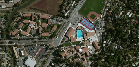

Následující mapa je zobrazena jako oddálená.

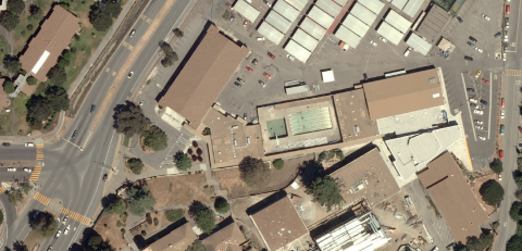

Při přiblížení se mapa změní na obrázek pořízený při vyšším rozlišení. V některých případech mapa zobrazuje stejný zdrojový obrázek při vyšším rozlišení. V jiných případech se zobrazí jiný satelitní snímek, který byl pořízen v jiný den a v mírně odlišném úhlu.
Na obrázku níže je přiblížený obrázek stejného umístění jako na obrázku výše. Všimněte si, že bazén znázorněný na předchozím obrázku není při přiblížení viditelný. Je to proto, že satelitní snímek pro přiblížené rozlišení byl pořízen s dřívějším datem, kdy bazén ještě nebyl postaven.
V takovém případě nahraďte mapu obrázkem mapy a měňte rozlišení tohoto obrázku tak dlouho, než se zobrazí jiný satelitní snímek.
