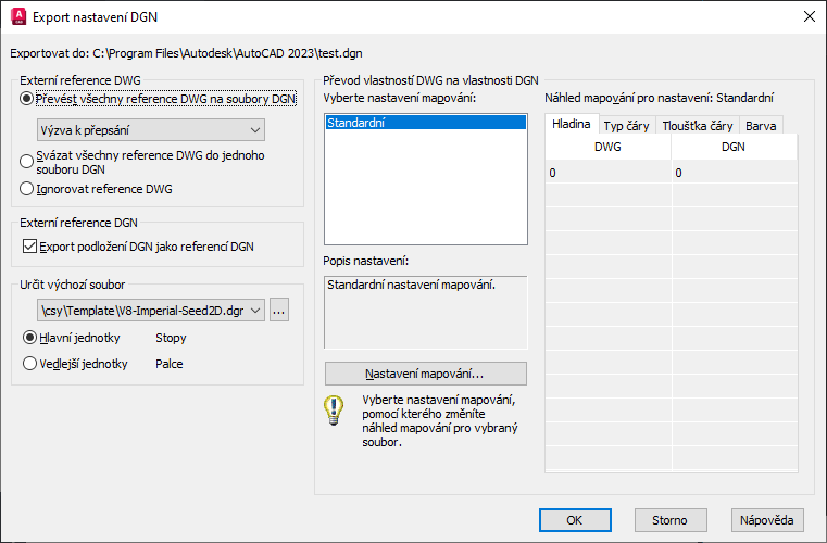

Dialog Export nastavení DGN
Řídí způsob zpracování objektů při exportu do souboru DGN.
DGNEXPORT (příkaz) Hledat
Seznam možností
Zobrazí se následující možnosti.
Externí reference DWG
Řídí způsob zpracování externích referencí.
Převést všechny reference DWG na soubory DGN
Všechny odkazované soubory DWG včetně vnořených referencí DWG jsou převedeny na soubory DGN. Výsledné soubory DGN používají stejný název souboru jako soubory DWG, ale obsahují příponu souboru .dgn.
Pomocí následující sady voleb můžete rozhodovat, zda se mají či nemají přepisovat referenční soubory DGN
  • Výzva k přepsání
  • Přepsat bez vyzvání
  • Nepřepisovat
Svázat všechny reference DWG do jednoho souboru DGN
Nadřazený soubor DWG a všechny odkazované soubory DWG jsou sloučeny do jednoho souboru DGN. Odkazované soubory DWG jsou převedeny na buňky jako součást primárního souboru DGN.
Ignorovat reference DWG
Ve výsledném souboru DGN nejsou zahrnuty odkazované soubory DWG.
Externí reference DGN
Řídí, zda jsou podložení DGN v souboru DWG exportována jako reference DGN výsledného souboru DGN.
Export podložení DGN jako referencí DGN
Pokud je tato možnost zaškrtnuta, jsou podložení DGN exportována jako reference DGN společně se základním výkresem. Pokud tato možnost není vybrána, nejsou podložení DGN exportována.
Poznámka:
Výkresy, které obsahují podložení DGN vytvořená ve verzi 8, nelze exportovat do výkresu ve formátu DGN vytvořeného ve verzi 7. Reference V8 DGN nelze zobrazit v souboru V7 DGN protože formát souboru V8 DGN není platným souborem předlohy pro výsledný soubor V7 DGN.
Určit výchozí soubor
Výchozí soubor je u souboru DGN podobný souboru šablony výkresu (DWT), který obsahuje výchozí nastavení a atributy, například pracovní jednotky. Výběr vhodného výchozího souboru DGN (britského, metrického nebo definovaného uživatelem) a převodových jednotek je rozhodující pro převod z formátu DWG na DGN. Výchozí soubor navíc obsahuje nastavení, která nejsou zahrnuta v souboru DWG, a proto jsou odvozena v exportovaném souboru DGN.
Tato nastavení zahrnují pracovní jednotky, rozlišení a také to, zda je soubor 2D nebo 3D.
Převodové jednotky
Vyberte vhodné převodové jednotky pro převod. Výchozí soubor DGN obsahuje pracovní jednotky (britské nebo metrické), které se nazývají hlavní jednotky a vedlejší jednotky. Jedna jednotka DWG je převedena na jednu hlavní jednotku nebo jednu podřazenou jednotku.
Hlavní jednotky
Určuje, že jedna jednotka výkresu DWG bude převedena na jednu hlavní jednotku zadaného výchozího souboru DGN.
Vedlejší jednotky
Určuje, že jedna jednotka výkresu DWG bude převedena na jednu podřazenou jednotku zadaného výchozího souboru DGN.
Poznámka: Pro referenci jsou hlavní a vedlejší jednotky vybraného výchozího souboru DGN zobrazeny vedle tlačítek.
Rozevírací seznam Název souboru
Určete název výchozího souboru DGN. Při instalaci je k dispozici několik vzorových výchozích souborů.
Tlačítko Procházet
Zobrazí dialog Vyberte výchozí soubor (dialogy standardního výběru souboru), ve kterém můžete vybrat výchozí soubor DGN.
Podrobné detaily o rozsahu exportu objektů a dalších dat DWG do souborů DGN najdete v Převodové tabulce DGNEXPORT .

Převod vlastností DWG na vlastnosti DGN
Vybírá a spravuje nastavení mapování použitého při aktuálním exportu DGN.
Vyberte nastavení mapování
Zobrazí aktuálně definovaná nastavení mapování.
Standardním nastavením je výchozí nastavení mapování, které extrahuje data z exportovaného výkresu a používá automatické mapování hladin DGN, typů čar, tlouštěk čar a barev podle zobrazení v náhledu mapování.
Popis nastavení
Zobrazuje popis vybraného nastavení mapování.
Nastavení mapování
Otevírá dialog Nastavení mapování DGN, v němž je možno vytvářet nová nastavení mapování a přejmenovávat, upravovat nebo odstraňovat existující nastavení mapování (MAPOVÁNÍDGN).
Náhled mapování pro nastavení
Zobrazuje výpis všech vlastností jak exportovaného souboru DWG ve sloupci DWG, tak i vybraného nastavení mapování ve sloupci DGN.
Poznámka: V náhledu nejsou vypsány referenční vlastnosti, ale jakékoli vlastnosti, které se týkají referencí, jež jsou zobrazeny v náhledu mapování, jsou použity také pro reference.
