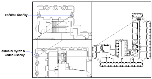

Kreslení přes dva výřezy modelového prostoru
Ve velkých výkresech lze tento způsob využít při kreslení čáry z detailu v jednom rohu do detailu ve vzdáleném rohu.
- Začněte kreslit čáru v aktuálním výřezu.
- Kliknutím do výřezu nastavte jiný výřez jako aktuální a zadejte druhý koncový bod čáry.
