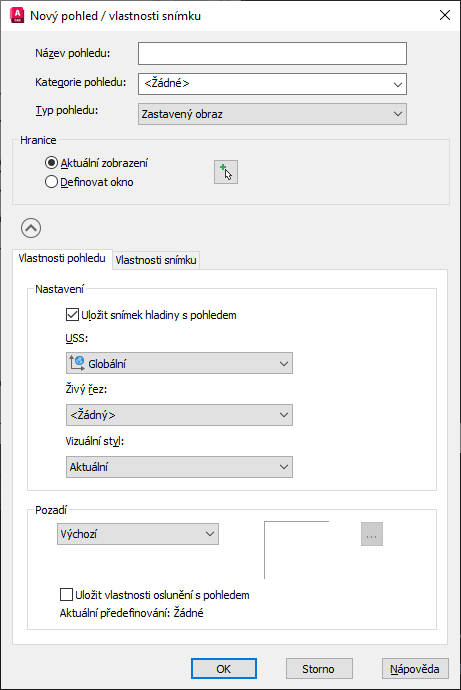

Dialog Nový pohled / vlastnosti snímku
Ukládá nový pohled a spravuje jeho vlastnosti.
POHLED: (příkaz) Hledat: Nový
Název pohledu
Určuje název pohledu.
Kategorie pohledu
Udává kategorii pro pojmenovaný pohled.
Typ pohledu
Určuje typ pohledu jako Statický nebo Kinematický.
Hranice
Definuje oblast výkresu, která je přiřazena k pojmenovanému pohledu.
Aktuální zobrazení
Jako nový pohled se použije aktuální zobrazení.
Definovat okno
Používá okno jako nový pohled, definovaný v kreslicí ploše zadáním dvou protilehlých rohů okna.
Tlačítko Definovat okno zobrazení
Dočasně zavře dialogy Nový pohled a Správce pohledů, aby bylo možné definovat protilehlé rohy okna Nový pohled pomocí ukazovacího zařízení.
Seznam karet
Zobrazí se následující karty.
