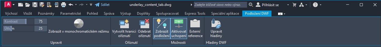

Umožňuje provádění změn zobrazení podložení DWF a výběru možností oříznutí, nastavení hladin a uchopení.
Vyberete-li ve výkresu podložení DWF, zobrazí se na pásu karet kontextová karta Podložení DWF.
Řídí kontrast a efekt útlumu podložení. Čím vyšší hodnota, tím více je každý bod obarven svou primární nebo sekundární barvou.
Řídí vzhled čar. Čím větší hodnota, tím světlejší jsou čáry v podložení.
Zobrazí podložení v černobílém režimu.
Odstraní starou hranici oříznutí (pokud existuje) a vytvoří novou hranici.
Odstraní hranici oříznutí.
Skryje nebo zobrazí podložení.
Určuje, zda je pro geometrii v podložení DWF aktivováno uchopení objektů.
Zobrazí paletu Externí reference.
Řídí zobrazení hladin v podložení DWF.
