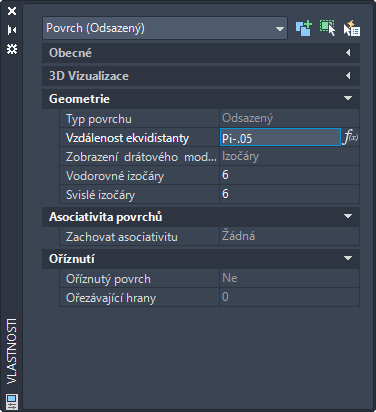

Rozměrové vazby jsou uživatelsky definované výrazy, které se příslušnému povrchu přiřazují na paletě vlastností.
Použijte stejné typy operátorů a výrazů, které se používají pro ostatní typy geometrických vazeb. Typy vlastností, které lze omezit, se liší pro každý typ povrchu.
