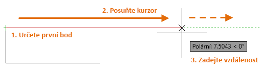

Určete první bod
Nastaví počáteční bod úsečky. Klikněte na umístění bodu. Pokud jsou uchopení objektu nebo krok rastru zapnuty, budou body umístěny přesně. Můžete také zadat souřadnice. Pokud místo toho stisknete ve výzvě klávesu Enter, začne nová čára od koncového bodu naposledy vytvořené úsečky, křivky nebo oblouku. Jestliže je naposledy vytvořený objekt obloukem, jeho koncový bod definuje počáteční bod úsečky. Úsečka je tečná k oblouku.
Určete další bod
Určuje koncový bod segmentu úsečky. Trasování uchopení objektu a polární trasování můžete používat společně s přímým zadáním vzdálenosti.
