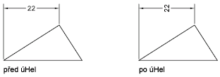

Změní úhel kótovacího textu.

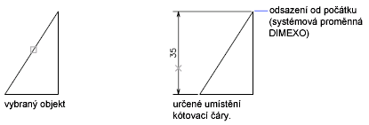

Když vyberete objekt, jsou počáteční body první a druhé vynášecí čáry stanoveny automaticky.
U křivek a dalších rozložitelných objektů jsou okótovány pouze jednotlivé úsečky a oblouky. Nelze vybírat objekty z blokových referencí s nejednotným měřítkem.
Pokud vyberete úsečku nebo oblouk, budou koncové body oblouku nebo úsečky použity jako počáteční body vynášecích čar. Vynášecí čáry jsou posunuty od koncových bodů o vzdálenost zadanou v poli Odsazení počátku na kartě Čáry a šipky dialogů Nový, Upravit a Přepsat kótovací styl. Viz příkaz KÓTYSTYL. Tato hodnota je uložena v systémové proměnné DIMEXO.
