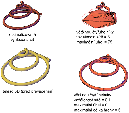

Přesnost oproti původnímu tvaru lze řídit nastavením maximálního odsazení vzdálenosti, úhlů, poměrů stran a délky hran nových ploch. Následující příklad ukazuje 3D objemovou šroubovici, která byla převedena na síť pomocí různých nastavení mozaikování. Optimalizovaná síť byla vyhlazena, další dva převody však nemají žádné vyhlazení. Převod typu Většinou čtyřúhelníky s nižšími hodnotami mozaikování vytvoří objekt sítě, který nejlépe kopíruje původní verzi. Vyhlazení tohoto objektu ještě více vylepší jeho vzhled.
