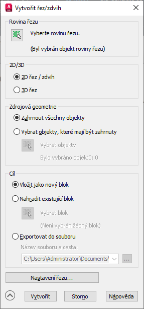

Dialog Generovat řez/zdvih
Uloží 2D a 3D řezy jako bloky.
ROVŘEZDOBLOKU (příkaz) Hledat
Určuje nastavení zobrazení průřezů, který uložíte a znovu použijete.
Seznam možností
Zobrazí se následující možnosti.
Rovina řezu
Vyberte rovinu řezu
Zavře dialog, abyste mohli vybrat rovinu řezu, kterou chcete upravit nebo uložit jako blok.
2D/3D
2D řez/zdvih
Vytvoří a uloží nebo vloží blok představující 2D průřez.
3D řez
Vytvoří a uloží nebo vloží vyříznutý 3D blok.
Zobrazit/skrýt Pokročilá nastavení
Řídí zobrazení zdrojové geometrie, cíle a nastavení řezu.
Zdrojová geometrie
Zahrnout všechny objekty
Zahrne všechny 3D objekty (3D tělesa, plochy a oblasti) do výkresu, včetně objektů v externích referencích a blocích.
Vybrat objekty k zahrnutí
Určí, že 3D objekty (3D tělesa, plochy, sítě a oblasti), ze kterých chcete generovat řez, vybíráte ručně.
Výběr objektů
Dočasně zavře dialog, abyste mohli vybrat objekty pro daný řez. Po dokončení výběru objektů stisknutím klávesy Enter znovu zobrazte dialog Generovat řez/zdvih.
Vybrané objekty
Označuje počet vybraných objektů.
Cíl
Vložit jako nový blok
Vloží vytvořený řez do existujícího výkresu v podobě bloku.
Nahradit existující blok
Nahradí existující blok ve výkresu nově vytvořeným řezem.
Vybrat blok
Dočasně zavře dialog, dokud nevyberete blok, který se má ve výkresu nahradit. Po dokončení výběru bloku stiskněte klávesu Enter a znovu tak zobrazte dialog Vytvořit řez/zdvih.
Exportovat do souboru
Uloží řez do externího souboru.
Název a cesta souboru
Určuje cestu a název souboru, do kterého se řez uloží.
Nastavení řezu
Otevře dialog Nastavení řezu.
Vytvořit
Vytvoří řez.
