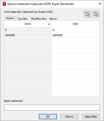

Karta Hladina
Odpovídající buňky jsou automaticky vyplněny výchozím mapováním. Vlastnosti se přidávají v závislosti na tom, se kterým z následujících nastavení mapování momentálně pracujete. Kdykoli je cílová buňka (v pravém sloupci) prázdná, použije se výchozí systémové mapování. Změny můžete provádět pouze v pravém sloupci karty Hladina. Levý sloupec není editovatelný. K přidávání hladin/úrovní do aktuálního mapování se používají tlačítka Přidat vlastnosti.
Nové nastavení mapování: Pokud jste dialog Úprava nastavení mapování DGN otevřeli vytvořením nového nastavení mapování v dialogu Import/Export nastavení DGN, vypíší se do řádků všechny úrovně definované v importovaném souboru DGN nebo všechny hladiny definované v aktuálním výkresovém souboru.
Existující nastavení mapování: Pokud upravujete existující nastavení mapování ((a to i tehdy, provádíte-li úpravy prostřednictvím dialogu Import (nebo Export) nastavení DGN)), vlastnosti vypsané v tabulce mapování se neodvozují z importovaného souboru DGN ani z exportovaného výkresového souboru.

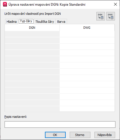

Karta Typ čáry
Typy čar a styly čar můžete mapovat prováděním úprav v pravém sloupci karty Typ čáry. Vyberte buňku v pravém sloupci a kliknutím otevřete rozevírací seznam, ve kterém můžete vybrat typ čáry nebo styl čáry, na který má být namapována vlastnost uvedená v levém sloupci. Typy čar, které mají být použity v nastavení mapování, je možno načíst vybráním položky Jiné z rozevíracího seznamu. Levý sloupec není editovatelný. K přidávání typ čar/stylů čar do aktuálního mapování se používají tlačítka Přidat vlastnosti.
Export nastavení mapování: Pokud jste dialog Úprava nastavení mapování DGN otevřeli vytvořením nového nastavení mapování v dialogu Export nastavení DGN, sloupec DWG obsahuje všechny typy čar definované v aktuálním výkresovém souboru. Kdykoli je cílová buňka (pravý sloupec) prázdná, bude použito výchozí mapování nastavené v systému.
Názvy stylů čar DGN můžete zapisovat přímo do buněk v pravém sloupci. Pokud jsou do pravého sloupce tabulky mapování přidány neznámé názvy stylů čar, jsou tyto styly ignorovány a použije se výchozí styl čáry Plná.
Import nastavení mapování: Pokud jste dialog Úprava nastavení mapování DGN otevřeli vytvořením nového nastavení v dialogu Import nastavení DGN, sloupec DGN obsahuje všechny styly čar DGN definované v importovaném souboru DGN i ve zdrojovém souboru DGN použitém při vytváření importovaného souboru DGN.
Při opakovaném mapování typů čar ve sloupci DWG jsou podporovány pouze typy čar ze souborů acad.lin a acadiso.lin (v závislosti na jednotkách nebo typu jednotek použitých v souboru). Typy čar uložené ve vlastních souborech LIN nejsou podporovány.

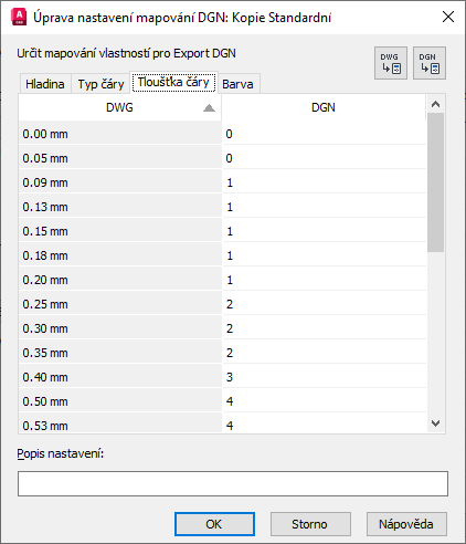

Karta Tloušťka čáry
Zobrazí se předdefinovaná množina tlouštěk čar, která poskytuje nejlepší shodu mezi tloušťkami čar používanými v souborech DGN a souborech DWG. Tloušťky čar můžete jednotlivě i hromadně kopírovat a vkládat prostřednictvím místní nabídky, kterou lze otevřít v pravém sloupci. Změny můžete provádět pouze v pravém sloupci karty Tloušťka čáry. Levý sloupec není editovatelný.

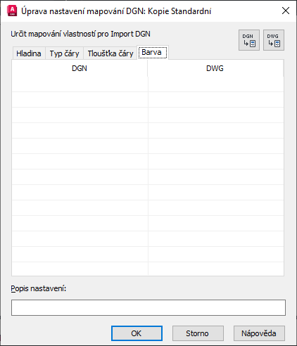

Karta Barva
Pomocí mapování můžete přenášet hodnoty barev mezi soubory DGN a DWG. Ve výchozím nastavení je karta Barva prázdná a je použito výchozí mapování barev. Při převádění barev se hodnoty barev DGN převádějí na nejbližší hodnoty barev AutoCAD, které se následně mapují na nejbližší hodnoty barev DGN. Karta Barva je jediná karta, která umožňuje provádění úprav v obou sloupcích. Hodnoty v levém sloupci musí být jedinečné. Chcete-li barvy znovu namapovat, klikněte pravým tlačítkem v kterémkoli z obou sloupců a v místní nabídce vyberte položku Přidat barvu.
Sloupec DGN: Vybrání položky Přidat barvu... v místní nabídce vám umožní přidat do buňky platnou hodnotu barvy DGN. Platné barvy zahrnují hodnoty 0-255, Dleúrovní a Dlebuněk. Ve sloupci DWG se automaticky zobrazuje ekvivalentní hodnota RGB. Barvu DGN můžete upravit dvojitým kliknutím na buňku a zapsáním jiné hodnoty.
Sloupec DWG: Vybráním položky Přidat barvu... v místní nabídce se vyvolá dialog Výběr barvy. Můžete přidávat barvy ACI, skutečné barvy nebo barvy z Knihy barev. Ve sloupci DGN se automaticky zobrazuje ekvivalentní hodnota DGN. Barvu DWG můžete vybrat kliknutím na buňku a vybráním volby z rozevíracího seznamu. V rozevíracím seznamu je zobrazen seznam normalizovaných barev i seznam barev, které byly již dříve přidány do sloupce DWG. Kromě toho seznam obsahuje položku Vyberte barvu.
Poznámka: Hodnoty AutoCAD Color Index jsou používány k naplnění sloupce DGN pouze u DGNEXPORT, protože uživatelé aplikace MicroStation mohou použít vlastní hodnoty tabulky barev, která je mapována odlišně. (Na DGNIMPORT lze číst hodnotu indexu barev DGN přímo ze souboru).
