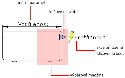

Obecně se akce přiřazuje k parametru a následujícím položkám:
Pokud ve výše uvedeném příkladě posunete uzel, protáhne se pouze geometrie v sadě výběru.
