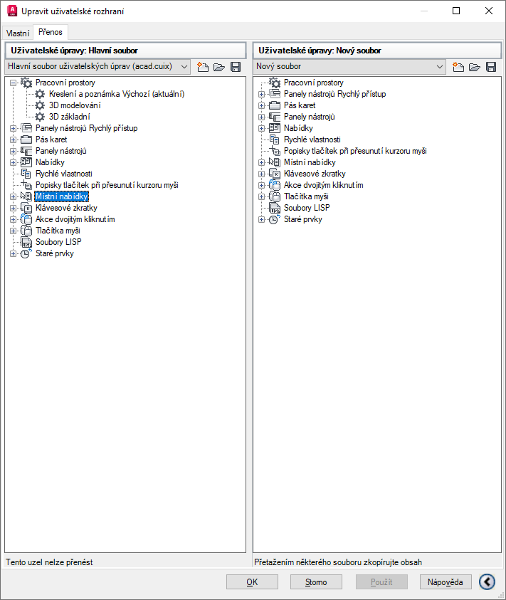

Karta Přenos (Editor Upravit uživatelské rozhraní)
Přenáší prvky uživatelského rozhraní do nebo z hlavního či dílčího souboru uživatelských úprav (CUI), kde jsou uložena data prvků rozhraní.

Pro import nebo export dat uživatelského rozhraní otevřete soubor CUIx, CUI, MNS nebo MNU. Soubory CUI, MNU a MNS nejsou po otevření automaticky převedeny na formát CUIx, dokud neuložíte nově vytvořený soubor. Původní soubory CUI, MNU nebo MNS nebudou změněny.
Seznam možností
Podokna Uživatelské úpravy
Když na příkazovém řádku zadáte příkaz IMPORTCUI, hlavní soubor CUIx se zobrazí v pravém podokně (ve výchozím nastavení se jedná o acad.cuix pro soubory aplikace AutoCAD a acadlt.cuix pro soubory aplikace AutoCAD LT). Chcete-li data přenést, otevřete soubor CUIx nebo původní soubor uživatelských úprav v levém podokně. Zadáte-li na příkazovém řádku příkaz EXPORTCUI, zobrazí se v levém podokně hlavní soubor CUIx. Chcete-li data přenést, otevřete jiný soubor CUIx nebo původní soubor uživatelských úprav v pravém podokně.
