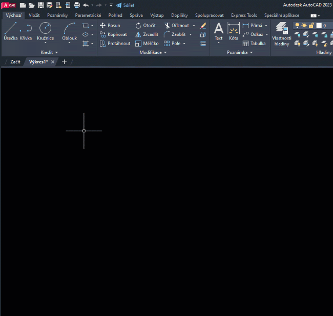

Změna pozadí a ostatní nastavení barev
  1. Klikněte na tlačítko Aplikace > Možnosti.
  2. V dialogu Volby na kartě Zobrazení klikněte na Barvy.
  3. V dialogu Barvy okna výkresu vyberte požadovaný kontext a potom prvek rozhraní, který chcete změnit.
  4. V seznamu Barva vyberte barvu, kterou chcete použít.
    Chcete-li určit uživatelskou barvu, klikněte na položku Vybrat barvu na konci seznamu.
    Chcete-li se vrátit k výchozímu nastavení barev, klikněte na příslušné tlačítko Obnovit.
