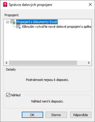

Správce datových propojení
Slouží k vytváření, úpravě a správě datových spojení.
DATSPOJ (příkaz) Hledat
Seznam možností
Zobrazí se následující možnosti.
Stromové zobrazení Datové spojení
Zobrazí spojení obsažená ve výkresu. Také umožňuje vytváření nových datových spojení.
Spojení s aplikací Microsoft Excel
Ve výkresu zobrazí seznam datových spojení s aplikací Microsoft Excel. Pokud se zobrazí ikona se spojeným řetězem, je propojení dat platné. Pokud se zobrazí ikona s přerušeným řetězem, je propojení dat porušeno.
Vytvořit nové datové spojení s aplikací Microsoft Excel
Otevře dialog, ve kterém zadáte název nového datového spoje. Po vytvoření názvu se zobrazí dialog Nové datové spojení s aplikací Microsoft Excel.
Detaily
Zobrazí informace týkající se datového spojení, které jste vybrali ve stromu výše.
Náhled
Zobrazí náhled datového spoje tak, jak se bude zobrazovat v tabulce výkresu. Pokud není vybrán žádný datový spoj, náhled se nezobrazí.
