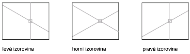

Nastaví rastr izometrického kroku s výchozími úchopy ve 30- a 150stupňových úhlech. Izometrický krok nesmí mít rozdílné hodnoty možnosti Různý. Čárový rastr se neřídí rastrem izometrického kroku.
Příkaz IZOROV určuje, zda se nitkový kříž nachází v horní izometrické rovině (úhly 30 a 150 stupňů), levé izorovině (úhly 90 a 150 stupňů) nebo v pravé izorovině (úhly 30 a 90 stupňů).
