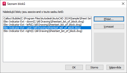

Dialog Seznam bloků
Můžete zde zobrazit seznam, přidat nebo odstranit odkazovací bloky pro použití v aktuální sadě listů.
SADALISTŮ (příkaz) Hledat
Tento dialog se zobrazíte kliknutím na tlačítko Přidat bloky v dialogu Kategorie pohledu nebo na tlačítko [...] vedle položky Odkazovací bloky v dialogu Vlastnosti sady listů.
Seznam možností
Zobrazí se následující možnosti.
Seznam bloků
Zobrazuje seznam bloků dostupných v aktuální sadě listů.
Přidat
Zobrazí dialog Vybrat blok.
Vymazat
Vymaže vybraný odkazovací blok ze seznamu.
Oblast Náhled
Zobrazí náhled, když je vybrán jeden blok.
