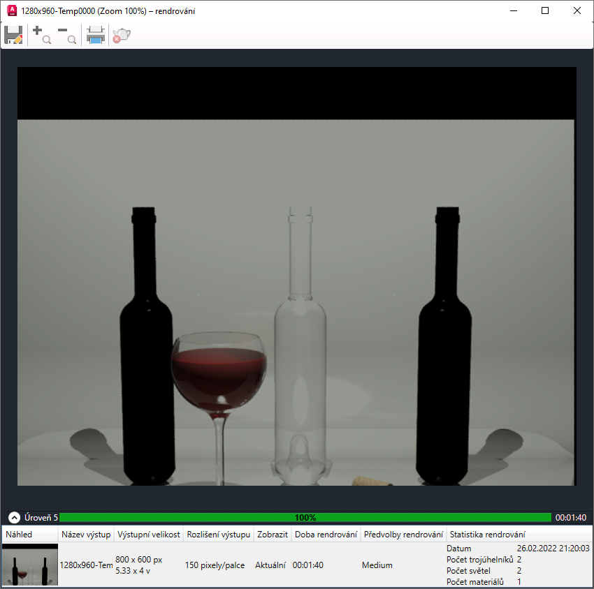

Okno Rendrovat je rozděleno na následující dvě podokna:
Rendrování z jakéhokoli výkresu se vždy zobrazuje v odpovídajícím okně pro rendrování.
Pomocí této nabídky můžete

Podokno Obrázek
Primární výstupní cíl rendrovacího modulu
Faktor zoomování
Faktor zoomování se pohybuje v rozsahu od 1 % do 6400 %. Měnit aktuální faktor zoomování můžete klikáním na tlačítka Zoom + a Zoom – nebo otáčením kolečkem myši.
Ukazatel průběhu
Ukazatel průběhu zobrazuje počet dokončených úrovní, průběh aktuální iterace a celkovou dobu rendrování.
Rendrování je možné zrušit kliknutím na tlačítko Storno v horní části okna rendrování nebo stisknutím klávesy ESC.
Podokno Historie
Data uložená v položkách historie obsahují
  • Náhled. Miniaturní náhled dokončeného rendrovaného obrázku.
  • Název výstupního souboru Název souboru rendrovaného obrázku.
  • Výstupní velikost. Šířka a výška rendrovaného obrázku v pixelech.
  • Výstupní rozlišení. Rozlišení rendrovaného obrázku v bodech na palec (DPI).
  • Zobrazení. Název pohledu, který byl rendrován. Pokud není žádné pojmenované zobrazení aktuální, je zobrazení uloženo jako Aktuální.
  • Doba rendrování. Doba rendrování udávaná v hodinách : minutách : sekundách
  • Předvolba rendrování. Název předvolby rendrování použité k rendrování.
  • Statistika rendrování Datum a čas vytvoření rendrovaného obrázku a počet objektů v rendrovaném pohledu. Počty objektů zahrnují geometrii, světla a materiály.
Jakákoliv položka historie, která obsahuje název souboru bude uložena.
