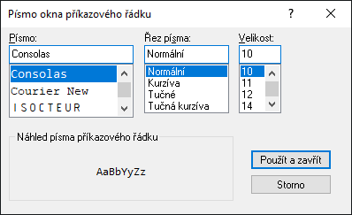

Dialog Písmo okna příkazového řádku
Nastavuje písmo zobrazené v příkazovém okně.
MOŽNOSTI (příkaz) Hledat: karta Zobrazení > Písma
Písmo textu použité v příkazovém okně lze podle potřeby změnit.
Seznam možností
Zobrazí se následující možnosti.
Písmo
Nabídne seznam dostupných systémových písem.
Řez písma
Nabídne seznam stylů dostupných pro aktuální písmo.
Velikost
Nabídne seznam velikostí písma dostupných pro aktuální písmo.
