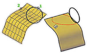

Z různých směrů promítá body, úsečky nebo křivky na 3D těleso nebo povrch.
Promítnutím geometrie lze provést jednu z následujících akcí:
Chcete-li povrch oříznout, nastavte systémovou proměnnou SURFACEAUTOTRIM na hodnotu 1.
Libovolnou křivku (úsečku, oblouk, kružnici, elipsu, 2D křivku, 2D křivku vyhlazenou na spline, 2D křivku vyhlazenou na křivku, 3D křivku, 3D křivku vyhlazenou na spline, spline nebo šroubovici) na jakýkoli typ povrchu nebo tělesa.
Zobrazí se následující výzvy.
Promítne geometrii podél kladného nebo záporného směru osy Z aktuálního systému USS.
Promítne geometrii podle aktuálního pohledu.
Promítne geometrii podél trajektorie mezi dvěma body.
