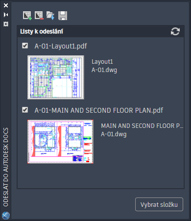

  1. Klikněte na kartu Spolupráce > Autodesk Docs > Odeslat do Autodesk Docs. Hledat
    Nebo zadejte na příkazovém řádku příkaz OTEVŘIODESLATDODOCS.
    Otevře se paleta Odeslat do Autodesk Docs. Ve výchozím nastavení jsou všechna rozvržení pro aktuální výkres přidána na paletu a jsou vybrána.
  2. Vytvořte seznam listů, které budou k dispozici k odeslání do služby Autodesk Docs, pomocí těchto ikon:
    – vybere výkres k přidání rozvržení do seznamu dostupných listů.
    – odebere vybraná rozvržení ze seznamu listů.
    – načte dříve uložený seznam listů.
    – uloží aktuální seznam listů do souboru, aby bylo možné jej snadno načíst.
    Poznámka: Kliknutím pravým tlačítkem zobrazte místní nabídku.

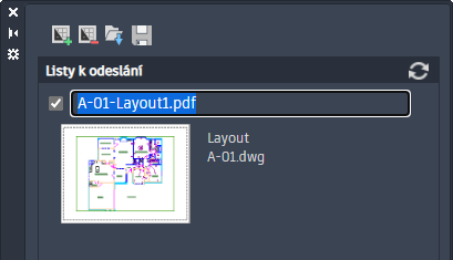

  3. Podle potřeby upravte názvy souborů PDF. Ve výchozím nastavení je název souboru PDF <název výkresu>-<název rozvržení>.PDF.
  4. Zaškrtnutím nebo zrušením zaškrtnutí políček definujte, které listy jako soubory PDF chcete do služby Autodesk Docs odeslat.

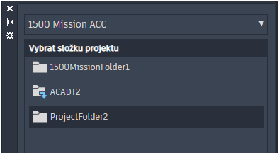

  5. Klikněte na možnost Vybrat složku.
  6. V rozevírací nabídce vyberte projekt, do kterého chcete odeslat výkresy aplikace AutoCAD jako soubory PDF.
  7. Vyhledejte a vyberte složku v projektu.
    • Klikněte na název složky, kterou chcete použít k odeslání.
      Poznámka: Na složku, kterou chcete použít k odeslání, neklikejte dvakrát.
    • Označuje, že složka obsahuje podsložky. Dvojitým kliknutím zobrazíte seznam podsložek.
    • Dvojitým kliknutím se vrátíte zpět o jednu úroveň složky.
  8. Klikněte na tlačítko OK.
