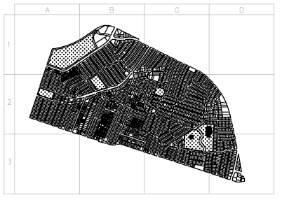

Uspořádáním velkých výkresů do pohledů v sektorech lze načíst a editovat pouze to, co potřebujete. Když například pracujete s plánem města a potřebujete upravit pouze jihovýchodní sektor (na obrázku sektor D3), můžete načíst danou kreslicí plochu zadáním předdefinovaného pohledu. Pokud potřebujete upravit pouze čísla v plánu města, můžete načíst jen geometrii v požadované hladině.
